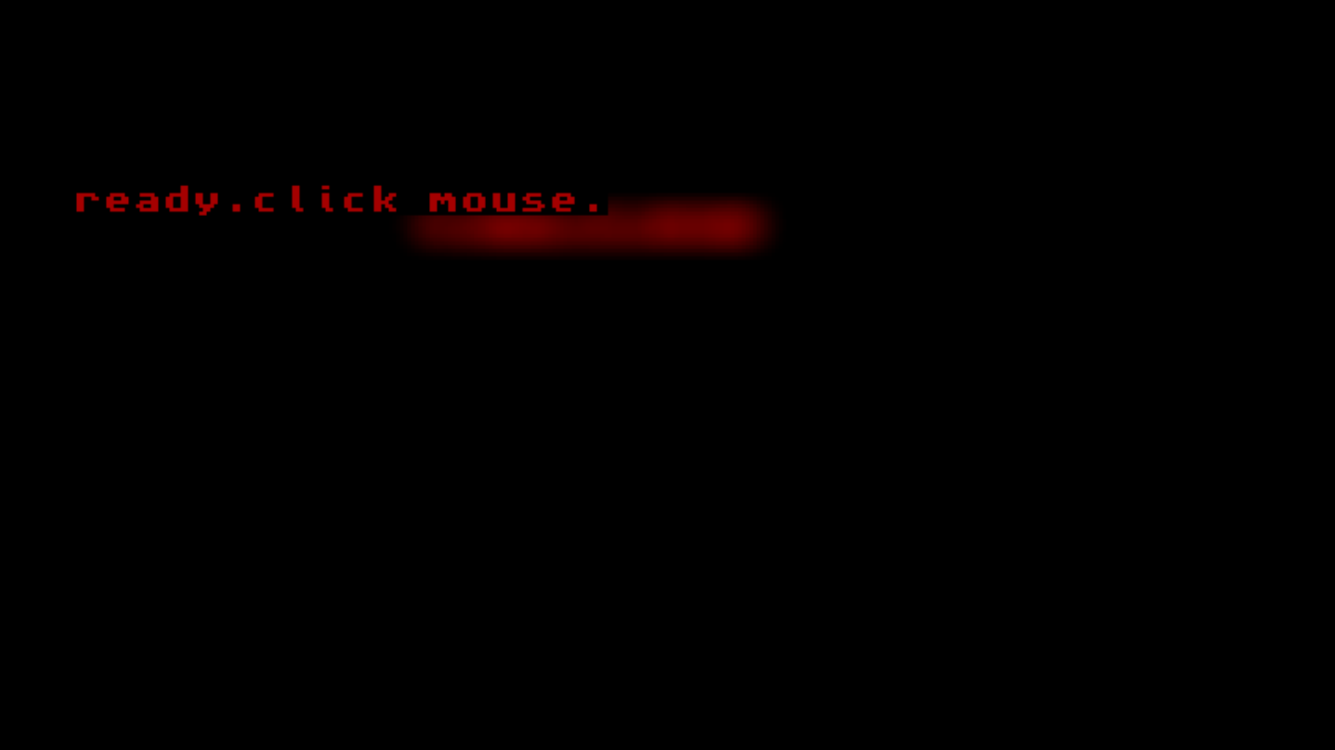

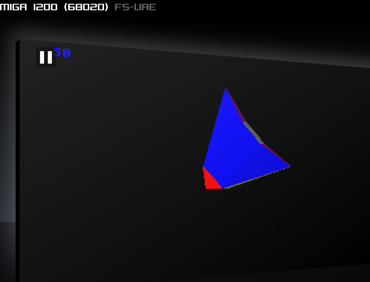

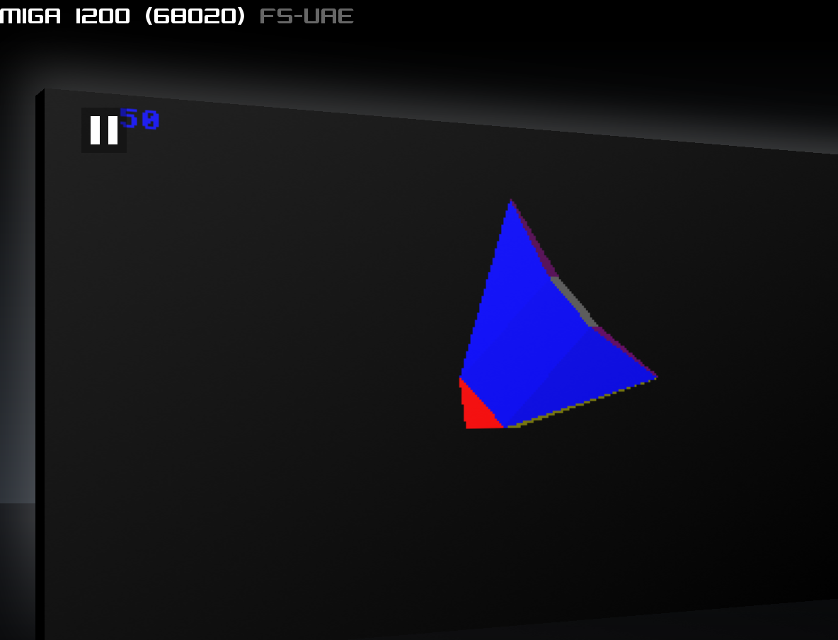

Boah, das hab ich schon ewig nicht mehr probiert. Das sollte aber auf der BUM drauf sein, als es rauskam..
2001
müßte ich erstmal zum Laufen bringen, lol
Beiträge: 338
Themen: 57
okee, hab eines gefunden, das kompiliert!
mal sehen, das war für Airsoft, als er anfing mit AmiBlitz glaub ich...

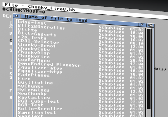

Beiträge: 338
Themen: 57
das müßte ich aus dem Backup starten, da sich mittlerweile Lib Clashs eingeschlichen haben. also eine Menge ???? im Code.
Beiträge: 338
Themen: 57
Hattest du die BUM Sachen schon probiert?
Die Beispiele von Nigel sind ziemlich gut, mehrere Sources, basierend auf Funktionen.
(Fun-Matrix)
